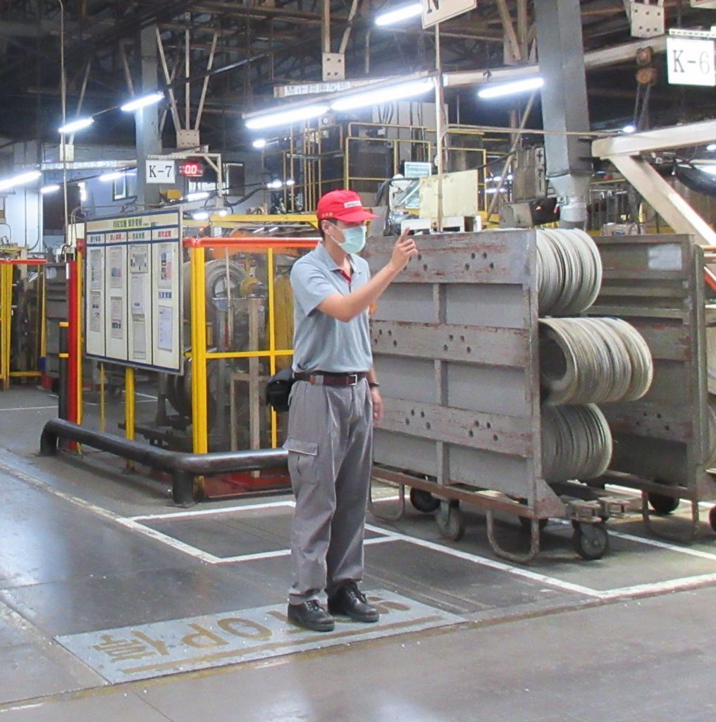

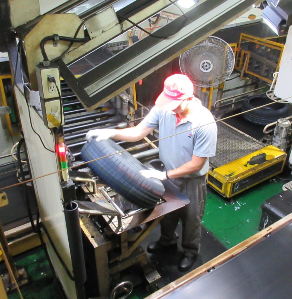

「人員作業一定都有 SOP 規範,按照規範做都會很安全。」 普利司通安防人員向 AICS 團隊表示,「會發生意外,都是因為少數人員沒有風險意識,長久累積一些壞習慣,把異常當成正常。每天都要做上數百次的動作,因為這些壞習慣,哪一天就出錯了!」 安防人員邊說邊羅列常見的壞習慣,包括成型筒滾動時不當的觸碰行為、鋼圈在料架還沒停妥前就急著放置等,這些風險作業都有可能導致肢體被捲入機台,造成無法挽回的遺憾。

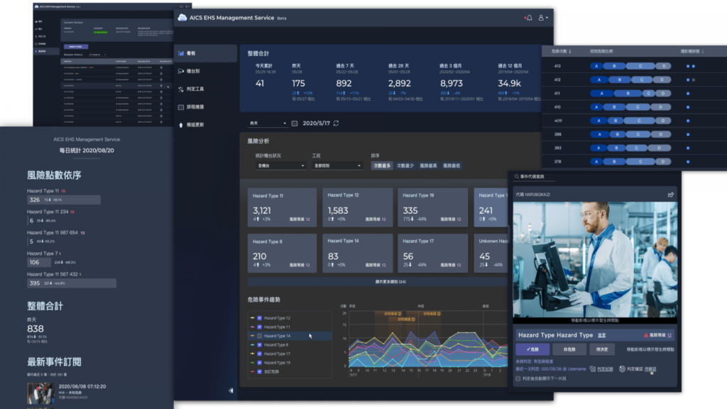

基於幫客戶解決痛點的使命感,AICS 智慧職安團隊給自己一項艱難的任務 – 打造一個 24 小時全年無休監控警示的智慧職安防護系統,讓 AI 學習安防人員口中的壞習慣、機台狀態、以及環境中顯現的風險特徵,由 AI 判斷場景中的風險指數並且自動提出預警。

經過幾個月密集的測試調校,AICS 開發的 AI 模型,平均每天可以偵測到 400 起黑名單場景,根據場景的不同,提供 80% – 95% 準確的風險預警與現場警示,省下安防人員進行人為巡檢與事後影像抽檢的時間,可以更專注於分析應對潛在的危險與風險,加強對不安全行為的教育,加速整體作業流程的改善週期。
台灣普利司通在導入 AICS 智慧職安系統後,也針對 AI 偵測到的風險場景逐一改善,務求立即有感改善,如針對「不當觸碰成型筒」的風險場景,透過 AI 偵測凸顯常發生的不當行為,普利司通修改了原有 SOP 並加強教育訓練,即有效降低此風險發生次數,甚至幾乎不再發生。
